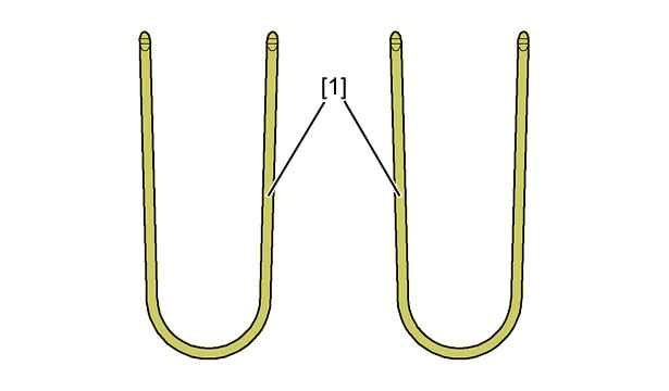

| Рисунок : e5ap2w9d | |
[1] Зажимы 9021-T.

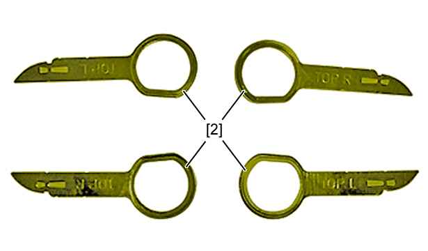

| Рисунок : e5am0mtd | |
 [2] Зажимы (-).1287.

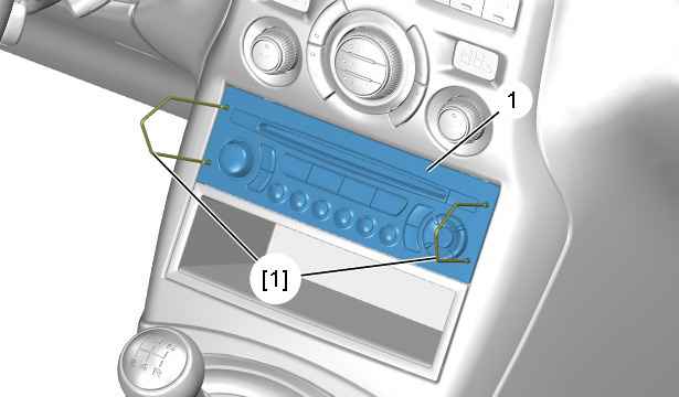

| Рисунок : d5ag00rd | |
Вставить шпильки [1] в отверстия "" до щелчка.
Выньте автомагнитолу (1) с помощью зажимов [1].

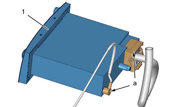

| Рисунок : d5am04bd | |
Отключите разъемы (в "a").
Снять автомагнитолу (1).
Открепить фиксаторы [1] автомагнитолы.

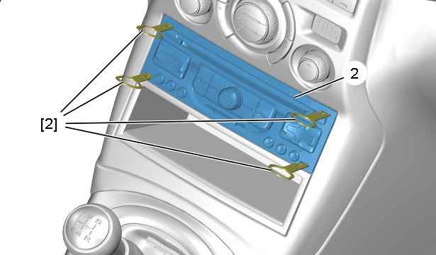

| Рисунок : d5ag00sd | |
Вставить шпильки [2] в отверстия "" до щелчка.
Выньте автомагнитолу (2) с помощью зажимов [2].

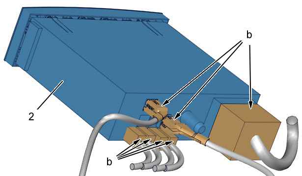

| Рисунок : d5am04dd | |
Отключите разъемы (в "b") (в зависимости от комплектации).
Снять автомагнитолу (2).
Открепить фиксаторы [2] автомагнитолы.
