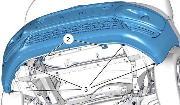

| Рисунок : c4ag1fzd | |
- Болты (2)
- Фиксаторы (3) ; С помощью приспособления [1]

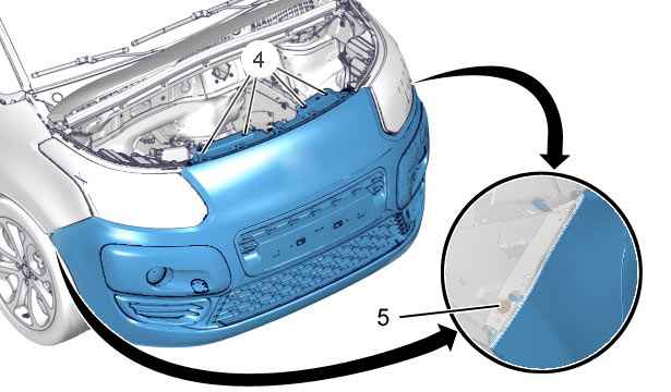

| Рисунок : c4ag1g0d | |
- Фиксаторы (5) (Изнутри колесной арки)
- Фиксаторы (4)

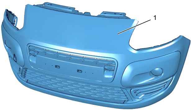

| Рисунок : c4ag1g1d | |
Осовбодить
из фиксаторов - Отодвинуть (освободить) : Передний бампер (в
соответствии со стрелкой " b ") (с каждой стороны).
Отсоедините разъем (В "a") (С правой стороны).
Снять передний бампер (1) (в соответствии со стрелкой " c ").
Затяните болты (2) моментом 1 дН.м.
