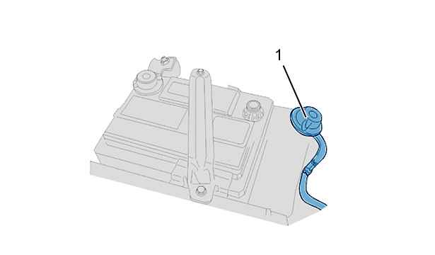

1. Отключение
| Рисунок : d1ap03cd | |
Отсоедините отрицательный кабель (��1) аккумуляторной батареи.
Защитите кабель и отрицательную клемму, чтобы избежать любого контакта.
ВНИМАНИЕ
: Подождите как минимум ����5 минут, прежде чем выполнять любые
работы(разряд резерва энергии компьютера подушек безопасности).
ВНИМАНИЕ : Ни в коем случае компьютер не должен сниматься при подсоединенном разъеме.
Отсоедините разъем компьютера подушек безопасности.
