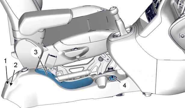

.Сдвинуть передние сиденья максимально назад.
| Рисунок : c5fg02pd | |
Осовбодить из фиксаторов ; С помощью приспособления [1] :
- Накладки на болты (1)
- Отделка рычага стояночного тормоза (3)
- The auxiliary socket (4) (в зависимости от комплектации)
Отвернуть гайку (2).

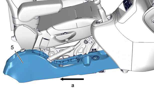

Поднять рычаг стояночного тормоза.
Отсоедините крепления центральной консоли (5) (В зависимости "a").

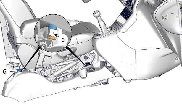

Осовбодить из фиксаторов : Гнездо питания 12 В (6) (в зависимости от комплектации).
Отключите разъемы (в "b") ; С помощью отверток.

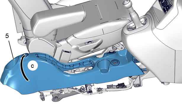

Приподнимите : The rear part of the centre console (5).
Опустить :
- The handbrake lever under the centre console (5)
- The rear part of the centre console (5)
| Рисунок : c5fg02td | |
Rotate the centre console (5) around itself (как показано " c ").
ОБЯЗАТЕЛЬНО : Во время снятия ; Protect the centre console (5) close to the front seatbelt stalks.
Снимите центральную консоль (5).
ОБЯЗАТЕЛЬНО : Систематически заменять неисправные фиксаторы.
ОБЯЗАТЕЛЬНО : При снятии ; Protect the centre console (5) close to the front seatbelt stalks.
