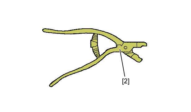

                                      [2]Зажим для фиксаторов типа «свинной пятачок»             9769.H2.

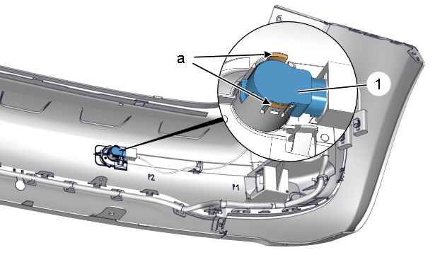

: Не повредить лапки датчика препятствия (1)  (в зоне " a ").
Освободить : Датчик препятствия (1) (В "a" ) ; С
помощью приспособления [1].
Освободить                                                   : Датчик препятствия               (1).
ВНИМАНИЕ : Не поворачивать датчик препятствия                                     (1).

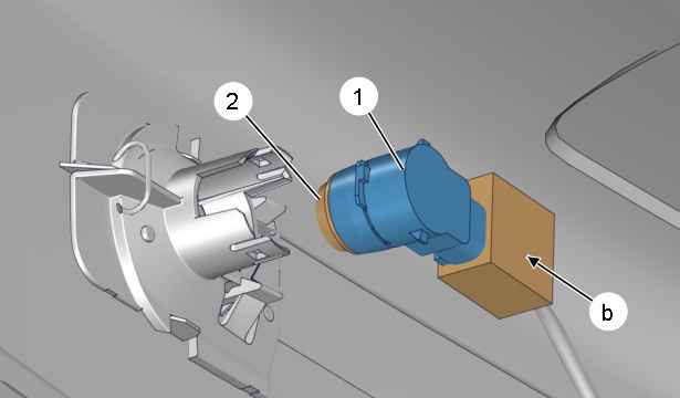

Отсоедините разъем                                                                       (в зоне "               b ").
Снимите                                                   : Датчик препятствия               (1) с кольцом (2).
ВНИМАНИЕ : Store the proximity sensors                                     (1) in good conditions for their safekeeping.

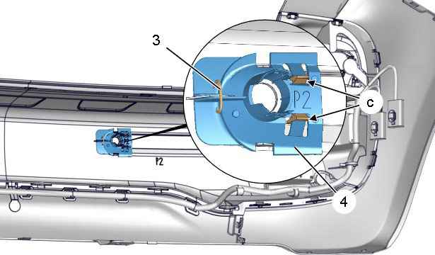

Разрезать фиксатор                                                         (3)               ; С помощью бокорезов.
Открепите  крепления               (В               "c"              ).
Снимите                                                   : Кронштейн датчика препятствия               (4).
Установить                                                             : Кронштейн датчика препятствия               (4).
Fit a new clip (                                    3)               ; С помощью приспособления               [2].

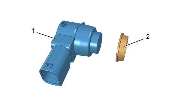

ВНИМАНИЕ : Проверьте наличие кольца                                               (2) на датчике препятствия(1).
ПРИМЕЧАНИЕ : Отцентруйте кольцо                                               (2) на датчике препятствия (1).
Установить                                                   : Датчик препятствия               (1).
ОБЯЗАТЕЛЬНО : Проверить, чтобы кольцо                                     (2) было правильно установлено на датчике препятствия (4).
