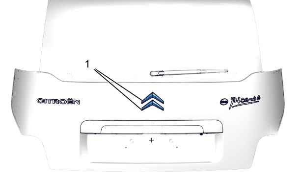

Отклейте - Снимите : Эмблему производителя (1) ; С помощью
приспособления [1].
| Рисунок : c4bp25id | |

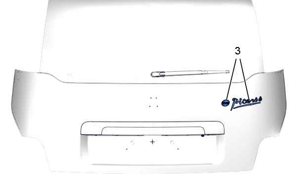

| Рисунок : c4bp25jd | |
Отклейте - Снимите : Монограмму "модель" (3) ; С помощью
приспособления [1].
ОБЯЗАТЕЛЬНО :
Систематически заменять : Эмблему (1) (При каждом снятии).
Обезжирить поверхности для наклеивания ; С помощью
обезжиривающего средства, индекс "J1".
| Рисунок : c4bp25kd | |
Remove the protective paper (4).
Установить
- Приклейте : Эмблему (1) ; С помощью (в "a").
Убедиться в надёжном приклеивании эмблемы (1).

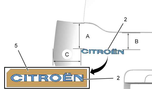

ОБЯЗАТЕЛЬНО :
Систематически заменять : Монограмму (2) (При каждом снятии).
| Рисунок : c4bp25ld | |
Снять защитную бумагу.
Установить -
Приклейте : Монограмму (2) и ее опору (5) :
- "A" = 142 мм
- "B" = 96 мм
- "C" = 178 мм
Отклейте - Снимите : Подложку монограммы (5).
Убедиться в надёжном приклеивании монограммы (2).

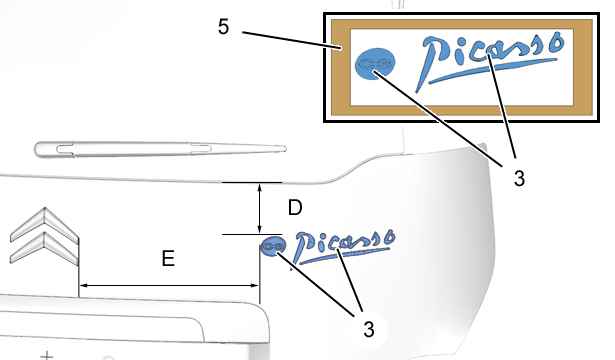

ОБЯЗАТЕЛЬНО :
Систематически заменять : Монограмму (3) (При каждом снятии).
| Рисунок : c4bp25md | |
Установить -
Приклейте : Монограмму (3) и ее опору (5) :
- "D" = 85 мм
- "E" = 302 мм
Убедиться в надёжном приклеивании монограммы (3).
