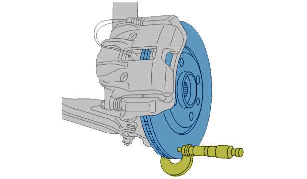

2. Контроль переднего тормозного диска
Выполняйте операцию «снятие колеса», описанную в бортовой документации.
Зафиксируйте неподвижно автомобиль с помощью стойки, установленной под кузовом как можно ближе к опоре домкрата, прежде чем снимать колесо.
Рисунок : b3fp7nrdВывести на весь экран
Измерьте толщину тормозных дисков на поверхностях трения ; С помощью микрометра (Толщина: 0 - 50 мм ).
См. таблицу, приводимую ниже.
Передние диски
Особенности   Номинальный диаметр нового диска (В мм )   Толщина нового диска (В мм )   Минимальная допустимая толщина (В мм )
Невентилируемый диск   247   10   8
Невентилируемый диск   247   13   11
Невентилируемый диск   247   20,4   18,4
Невентилируемый диск   257   20,4   18,4
Невентилируемый диск   266   13   11
Вентилируемый диск   257   20   18
Вентилируемый диск   266   20,4   18,4
Вентилируемый диск   266   22   20
Вентилируемый диск   280   24   22
Вентилируемый диск   280   28   26
Вентилируемый диск   281   26   24
Вентилируемый диск   283   26   24
Вентилируемый диск   284   22   20,2
Вентилируемый диск   285   28   26
Вентилируемый диск   288   28   26
Вентилируемый диск   294   24   22,4
Вентилируемый диск   300   24   22
Вентилируемый диск   300   32   28
Вентилируемый диск   302   26   24
Вентилируемый диск   304   28   26
Вентилируемый диск   309   32   30
Вентилируемый диск   310   32   30
Вентилируемый диск   330   30   28
Вентилируемый диск   340   30   28
Следуйте операции «монтаж колеса», описанной в бортовой документации.
Снимите стойку, прежде чем убирать домкрат.
3. Контроль заднего тормозного диска
Отпустить стояночный тормоз.
Задние диски
Невентилируемый диск   247   8   6
Ступица диска полная   249   9   7
Ступица диска полная   268   12   10
Невентилируемый диск   272   12   10
Невентилируемый диск   274   14   12
Невентилируемый диск   280   16   14
Невентилируемый диск   290   10   8
Невентилируемый диск   290   12   10
Невентилируемый диск   290   14   12
Невентилируемый диск   300   16   14
Невентилируемый диск   302   10   8,4
Вентилируемый диск   302   22   20

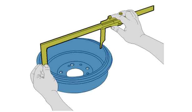

4. Контроль заднего тормозного барабана
Снять тормозной барабан (Смотрите метод в соответствующем приложении ).
Рисунок : b3fp7nsdВывести на весь экран
Измерьте внутренний диаметр тормозных барабанов на поверхности трения ; С помощью штангенциркуля (Толщина: 250 мм ; Точность : 1/10).
Задний тормозной барабан
Барабан   Номинальный диаметр нового тормозного барабана (В мм )   Максимальный допустимый диаметр (В мм )
7’’   180   182
8’’   203   204,4
9’’   228,6   229,8
10’’   254,15   256
Установите тормозной барабан (Смотрите метод в соответствующем приложении ).
