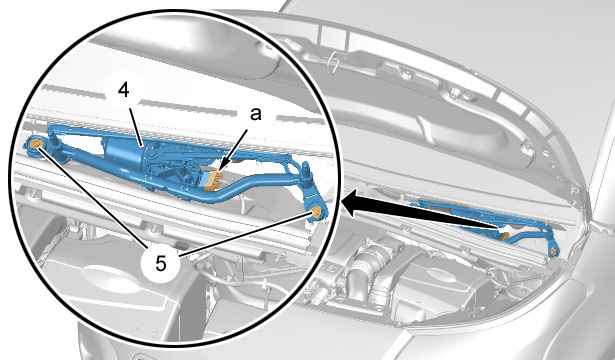

| Рисунок : c5dgxznd | |
Снимите болты (5).
Освободить :
Механизм переднего стеклоочистителя (4).
Отсоедините
разъем (В "a").
Снимите : Механизм переднего
| Рисунок : c5dgxzod | |
Установить : Механизм переднего стеклоочистителя (4).
Затяните болты (5) моментом 1 дН.м.
Установка
производится в порядке, обратном снятию.

ВНИМАНИЕ : Установить : Рычаги
переднего стеклоочистителя (2) (В зависимости от маркировки на ветровом
стекле в "b").
Затяните :
- Болты (5) моментом 1 дН.м
- гайки (3) моментом 3 дН.м
