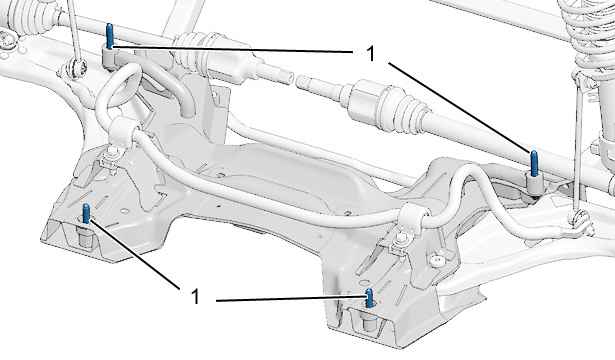

Рисунок : b3cp0bqdВывести на весь экран
Метка   Назначение   Моменты затяжки
(1)   Болт крепления подмоторной рамы к кузову   8,5 дН.м

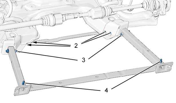

Рисунок : b3cp0brdВывести на весь экран
(2)   Болт балки, препятствующей приближению   6,6 дН.м
(3)   Болт удлинителя   9,5 дН.м
(4)   Болт поперечины   9,5 дН.м

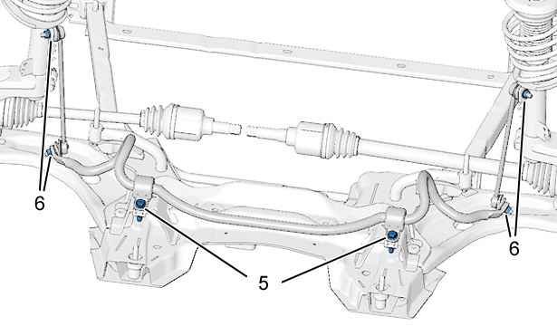

Рисунок : b3cp0bsdВывести на весь экран
(5)   Кронштейн штанги стабилизатора   8 дН.м
(6)   Шаровая опора тяги стабилизатора поперечной устойчивости   5 дН.м

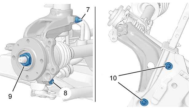

Рисунок : b3cp0btdВывести на весь экран
(7)   Поворотный кулак на несущем элементе   5,4 дН.м
(8)   Крепление нижней шаровой опоры поворотного кулака   4 дН.м
(9)   Гайка ступицы (TU3A и ET3J4)   24,5 дН.м
Гайка ступицы (Все типы кроме TU3A - ET3J4)   32,5 дН.м
(10)   Крепления шарнира переднего и заднего нижнего рычага подвески   15 дН.м

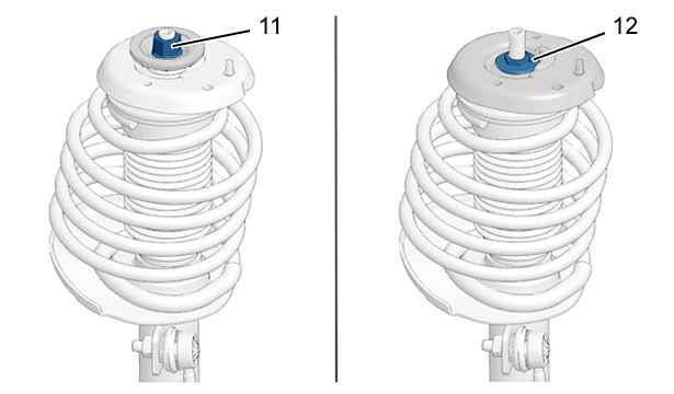

Рисунок : b3bp1cvdВывести на весь экран
(11)   Несущий узел на кузове   7,5 дН.м
(12)   Гайка амортизатора   7,5 дН.м
