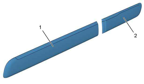

Декоративный элемент (передние) (1).
Декоративный элемент (задних колес) (2).

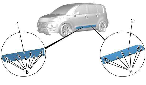

ПРИМЕЧАНИЕ : Операции выполняются симметрично.
Освободить ; С помощью приспособления [1] :
- The front finisher (1) (В "b")
 - Задний декоративный элемент (2) (В "a")
ВНИМАНИЕ : Перед установкой накладки (1) , (2) : Проверить - Заменить фиксаторы (при необходимости).
