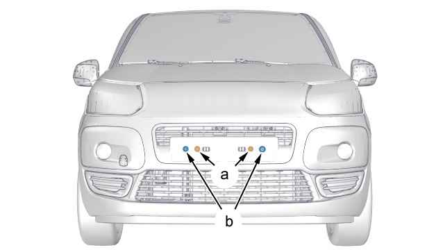

| Рисунок : c4ap1xwd | |
В
 номерных знаках предварительно намечаются отверстия.
Необходимо соблюдать все правила, действующие в стране.
На передний бампер  наносится предварительная
разметка (в зонах « a » и « b »).
ВНИМАНИЕ : Просверлить отверстие :
Передний бампер (В "a" или "b") ; Сверлом диаметром 4 мм. Не сверлить
глубже 3 мм.
Приложить номерной знак к переднему бамперу .
Закрепить соответствующий номерной знак (В "a" или "b").
Закрепить номерной знак рекомендованными заклепками (длина 16 мм)
диаметром 4 мм цвета, соответствующего цвету номерного знака.

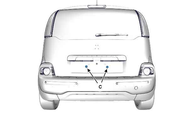

| Рисунок : c4bp25gd | |
В
The tailgate is pre-drilled (в зоне " c ").
Просверлить отверстие : Дверь багажного отделения (в зоне " c ") ;
Сверлом диаметром 4 мм ; Не сверлить глубже 3 мм.
Затем проведите тщательную противокоррозионную
обработку деталей.
Приставьте : Номерной знак (""
on the tailgate).
Закрепите : Номерной знак
 (в зоне " c ").
ВНИМАНИЕ : Закрепить номерной знак рекомендованными
заклепками (длина 16 мм) диаметром 4 мм цвета, соответствующего цвету
номерного знака.
Продуть нижнюю часть задней двери для удаления остатков
 заклепок.
