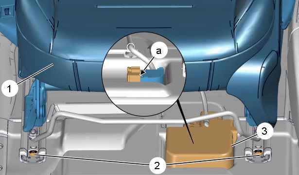

Установить сиденье в следующее положение :
Рисунок : c5gg03idВывести на весь экран
Открепить крышку (3) ; С помощью приспособления [1].
Отсоедините разъем (в "a").
Снимите болты (2).
Рисунок : c5gg03jdВывести на весь экран

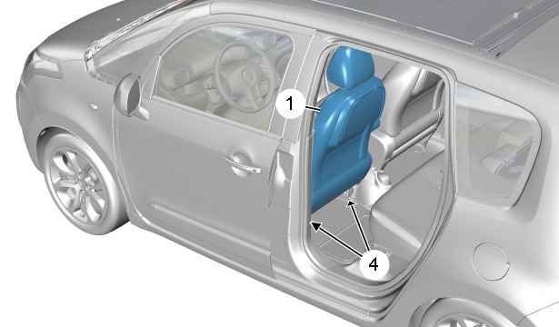

Максимально сдвиньте вперед сиденье (1).
3. Установка на место
ОБЯЗАТЕЛЬНО : При вворачивании задних болтов проверьте правильность положения салазок.
Затяните болты (4), (2) моментом 2,7 дН.м.
