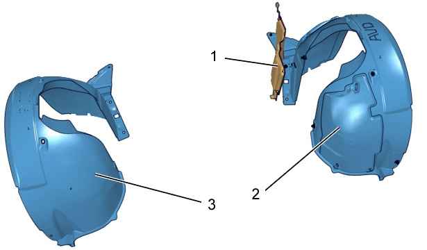

(1) Звукоизолирующий элемент.
(2) Грязезащитного щитка (Со стороны водителя).
(3) Грязезащитного щитка (Со стороны пассажира).

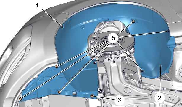

Открепите фиксаторы (5) ; С помощью приспособления [1].
Снять :
- Болты (4), (6)
- Грязезащитный щиток(2)

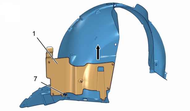

Освободить фиксатор (7).
Снять звукоизоляцию (1) (как показано стрелкой).
Затянуть болты (6) моментом 0,8 н.м.
