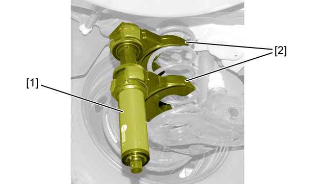

| Рисунок : e5ap2x4d | |
[1] приспособление для сжатия пружины (-).0920.
[2] Чашки M5.
ПРИМЕЧАНИЕ : Проверьте присутствие и состояние
резиновых защитных колпачков на фиксированных чашках и кулисах
компрессора для сжатия пружины .
Установить автомобиль на двухстоечный подъемник.

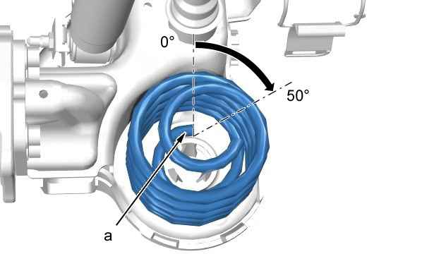

| Рисунок : b3bg03bd | |
Убедиться, что конец витка пружины (в "a") составляет угол от 0° до 50°
по часовой стрелке с осью автомобиля (С каждой стороны).
