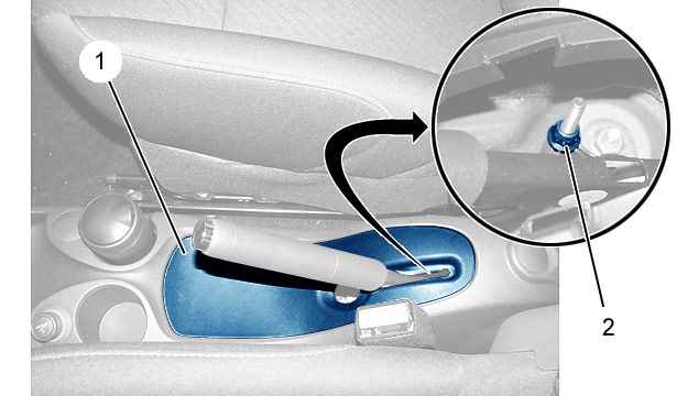

(1) Крышка .
(2) Гайка регулировки
натяжения тросов стояночного тормоза.
Снять крышку
(1).

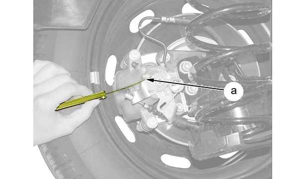

С помощью комплекта прокладок измерьте в "a" расстояние
между рычагом и его упором.
Вращайте гайку (2),
чтобы получить зазор меньше или равный 1 ± 0,1 мм (В "a").
Несколько раз переместите рычаг стояночного тормоза (8 раз) .
Отключите стояночный тормоз.
С
помощью комплекта прокладок проверь расстояние между рычагом и его
упором (В "a").
