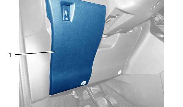

| Рисунок : c5fg00bd | |
Снять крышку (1).

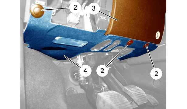

| Рисунок : c5fg00cd | |
Снять :
- Штыри (2)
- Кожух (4)
- Кожух (3)

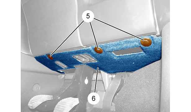

| Рисунок : c5fg00dd | |
Снять :
- Штыри (5)
- Кожух (6)

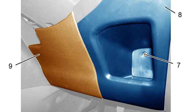

| Рисунок : c5fg00ed | |
Снять :
- Болт (7)
- Кожух (8)
- Кожух (9)

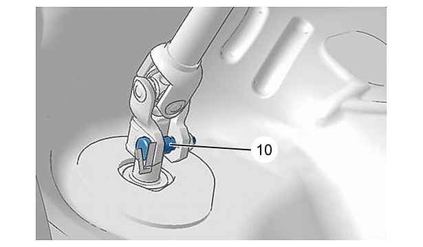

| Рисунок : b3eg003d | |
Снимите болт (10) кардана рулевой колонки colonne de direction .
Заблокировать : Противоугонный механизм рулевого колеса.

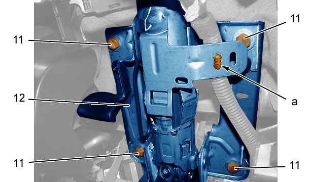

| Рисунок : b3eg004d | |
Освободить электрический жгут (В "a").
Снять :
- Болты (11)
- Рулевую колонку (12)
- Болты (11)
Закрепить жгут проводки в "a".
