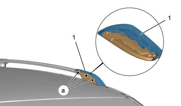

| Рисунок : c4dg00wd | |
Освободить из фиксаторов декоративный элемент (1) (в "a") ; С помощью приспособления [1].
Снять декоративную крышку (1).

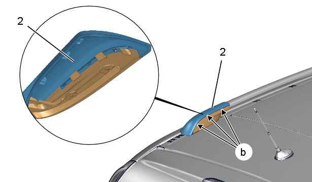

| Рисунок : c4dg00xd | |
Освободить из фиксаторов декоративный элемент (2) (в "b") ; С помощью приспособления [1].
Снять декоративную крышку (2).

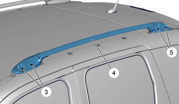

| Рисунок : c4dg00yd | |
- Гайки (3), (5)
 - The longitudinal roof bar (4)
ПРИМЕЧАНИЕ : Операция выполняется симметрично.
Установить : The longitudinal roof bar (4).
Установите гайки (3), (5) ; Затяните моментом 0,85 дН.м.
Подсоединить : The longitudinal roof bar trims.
