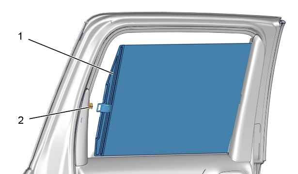

Unroll the sun blind (1) (Максимально).
ПРИМЕЧАНИЕ : Do not attach the sun blind (1) to the hook (2).
| Рисунок : c5gg06ed | |

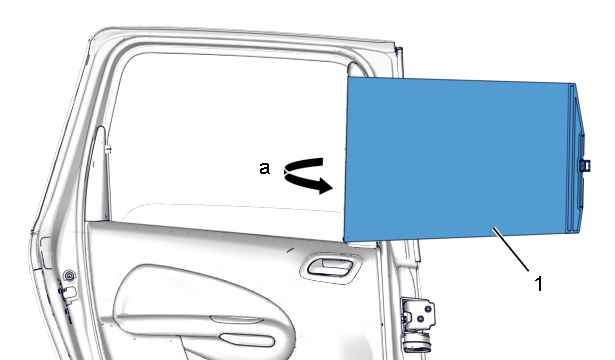

Позиционируйте - Поддерживать : Солнцезащитную шторку (1) (В "a").
| Рисунок : c5gg06fd | |

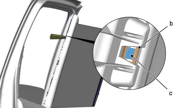

ВНИМАНИЕ : Соблюдать порядок разборки.
Undo the metal fastener (at "b") by pressing on the plastic clip (В "c") ; С помощью приспособления [1].
ПРИМЕЧАНИЕ : Необходимы два человека.
| Рисунок : c5gg06gd | |

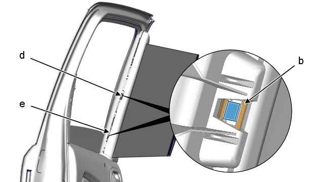

Выполните те же действия для креплений (В "d", "e").
| Рисунок : c5gg06hd | |

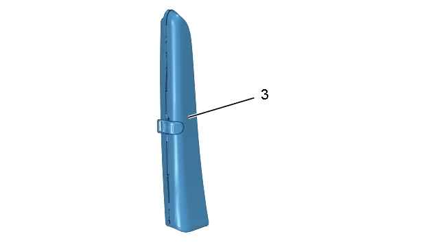

Снимите : The sun blind cassette (3).
| Рисунок : c5gg06id | |

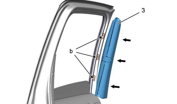

Позиционируйте : The sun blind cassette (3).
Закрепить в фиксаторах : The sun blind cassette (3) (В "b") (По направлению стрелки).
