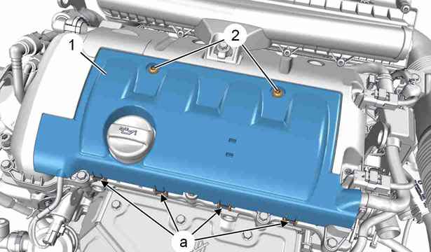

| Рисунок : b1bm17jd | |
Снимите болты (2).
Осовбодить из фиксаторов : Декоративную крышку двигателя (1) (В "a").
Снять декоративную крышку двигателя (1).

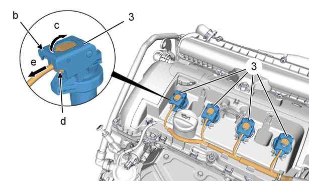

| Рисунок : b1im00bd | |
ПРИМЕЧАНИЕ : При воздействии на рычаг катушки зажигания (3) отключается электрический разъем жгута .
Нажать на рычаг катушки зажигания (3) (В "b") (как показано стрелкой).
Отключить электрический разъем жгута (В "d", "e") (как показано стрелкой).
Снять катушки зажигания (3) (вверх).

- Катушки зажигания (3) (Установочный выступ )
Установить электрический разъем жгута (в "d") и
опустить рычаг катушки зажигания (в "b") для подключения электрического
разъема жгута.
Установите декоративную крышку двигателя (1).
Закрепить в фиксаторах : Декоративную крышку двигателя (1) (В "a").
Установите болты (2).
