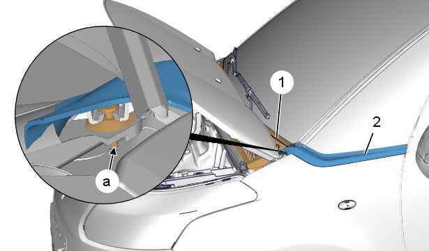

Открыть капот.
Осовбодить из
фиксаторов : Фиксатор (в "a") верхней накладки переднего крыла
(Пропустить руку под решетку воздухозаборника (1)).

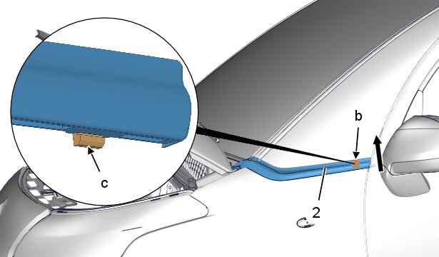

Осовбодить из фиксаторов : Защелку (в "c") верхней накладки
переднего крыла (2) :
- Нажав на ("b")
- Поднять по стрелке

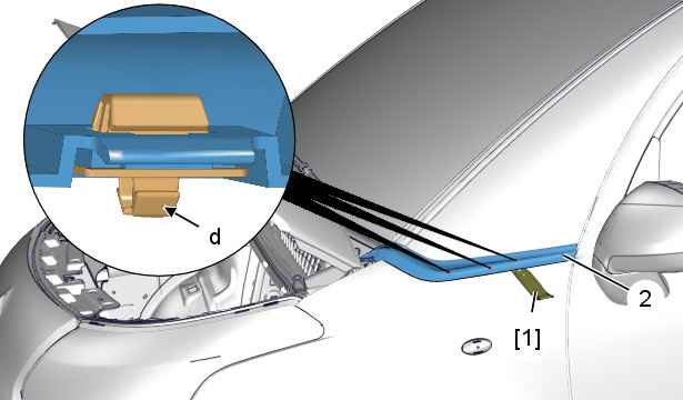

Осовбодить из фиксаторов : Фиксаторы (В "d") ; С помощью
приспособления [1].
Снимите : Верхнюю накладку
переднего крыла (2).
ПРИМЕЧАНИЕ : Заменяйте каждый раз фиксаторы (В "d").

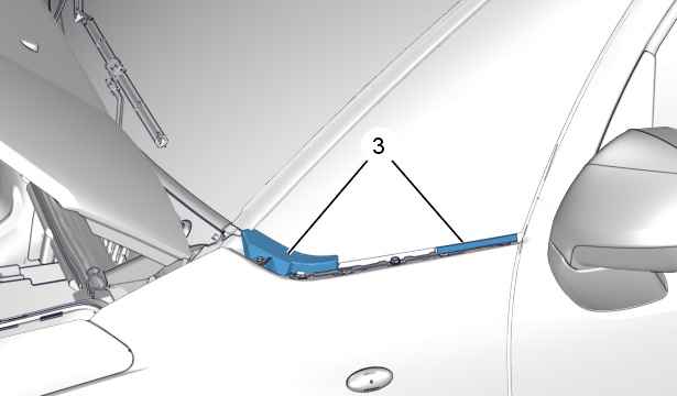

Проверить наличие уплотнительных прокладок из поролона (3) ; Перед
установкой верхней накладки переднего крыла.
Закрыть : Капот.
