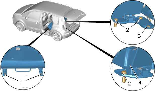

| Рисунок : c5gg03ld | |
Move the seat rearwards Заднюю левую : Заднее сиденье (слева) (4) (Максимально).
- Коврик багажника
- Заднюю панель
- Болты (1)
Move the seat forwards Заднюю левую (4) (Максимально).
- Болты (2)
- Гайку (3)
- Сиденье Заднюю левую (4)

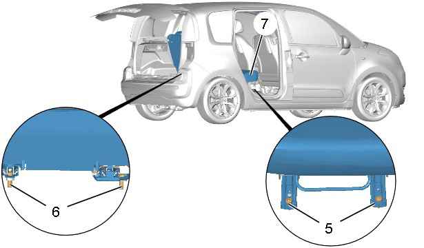

| Рисунок : c5gg03md | |
Move the seat rearwards (задним правым) (7) (Максимально).
Снимите болты (5).
Move the seat forwards (задним правым) (7) (Максимально).
- Болты (6)
- Сиденье (задним правым) (7)
Затянуть крепежные болты (1), (2), (5), (6) моментом 2,7 дН.м.
Затянуть гайку (3) моментом 2,4 н.м.
Проверить работу электрооборудования.
