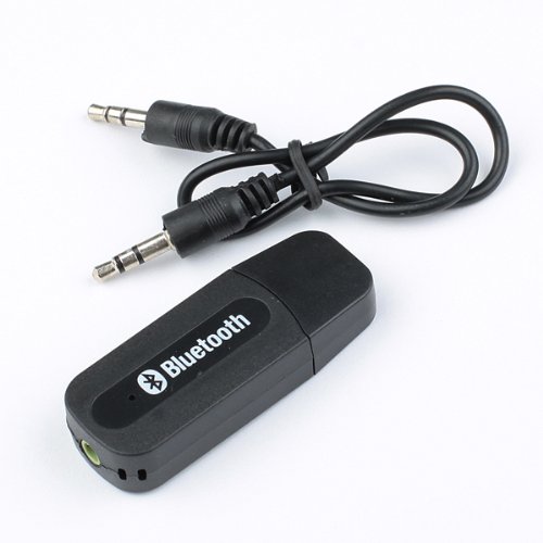

Egorch писал(а):Ну радио с телефона это надо что-то мутить в качестве антенны
антенной будет провод соединяющий телефон и AUX

Phoebe по порядку, в моем телефоне без наушников или другого jack провода радио не играет, ибо они выполняют функцию антенны. Трафик имеется ввиду мобильного интернета в поездке, что не идет в сравнение с домашним интернетом. Наши мысли сошлись или вы о другом?
Добавлено спустя 50 секунд:
Serg447 не спорю, но мы говорим относительно девайса на картинке

Ура, и мне наконец приехала посылочка!
Взял два разных, для машины и для портативных колонок. Второй вообще миниатюрный. :good:
Несмотря на то, что они вроде бы из одного теста, у китайцев заявлено 4 разных аналогичных устройства на разных микросхемах. По суммарным отзывам, конкретно у таких с такими надписями технических проблем нет (качество звука и соединения), только провода битые бывают.
Ну теперь в машине хоть чужую музыку с телефона можно включить без заморочек или кинчик на айпаде с торпеды смотреть :-D Всем спасибо за наводку!

Непрочитанное сообщение Egorch » 02 мар 2015, 19:59
Только плохо что зажигание надо включать чтоб кино смотреть.
