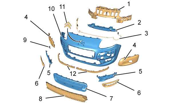

(1) The front bumper skin inner panel .
(2) Поглотитель энергии удара .
(3) Жгут проводов.
(4) Защитные чехлы .
(5) Нижние декоративные элементы .
(6) The exterior finishers.
(7) Верхнюю решётку радиатора .
(8) Нижнюю решётку радиатора .
(9) Смотровой люк .
(10) The lower front bumper skin .
(11) Эмблему производителя .
(12) Дефлекторы .

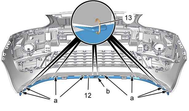

Cut the hoops (13) ; С помощью бокорезов.
Открепите
дефлекторы переднего бампера (12) (в " a", "b").
Снимите дефлекторы переднего бампера (12).

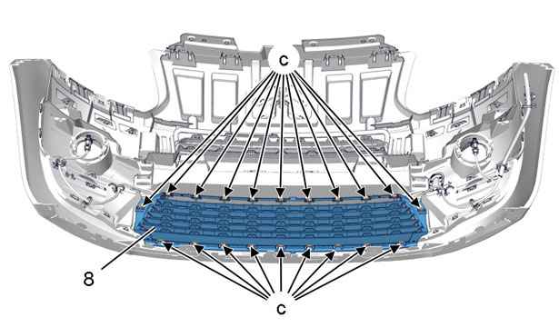

| Рисунок : c4as00ed | |
Открепите
нижнюю решетку (8) (в " c") ; С помощью приспособления [1].
Снять нижнюю решетку переднего бампера (8).

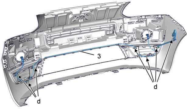

| Рисунок : c4as00fd | |
Открепите крепления (в " d").
Снимите жгут проводов (3).

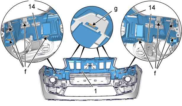

Cut the hoops (14) ; С помощью бокорезов.
Осовбодить
из фиксаторов : The front bumper skin inner panel (1) (в " f",
"g").
Снимите : The front bumper skin inner panel (1).

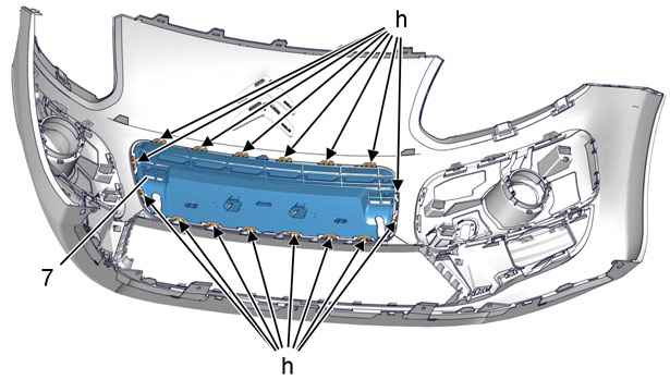

Освободить
из фиксаторов верхнюю решетку (7) (в " h").
Снимите : Верхнюю решётку радиатора ( 7).

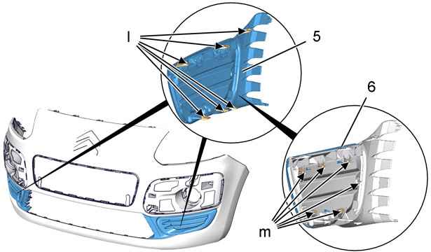

| Рисунок : c4as00kd | |
Осовбодить
из фиксаторов : The inside finisher (5) (в " l").
Снимите : The inside finisher (5).
Осовбодить
из фиксаторов : The outside finisher (6) (в " m").
Снимите : The outside finisher (6).

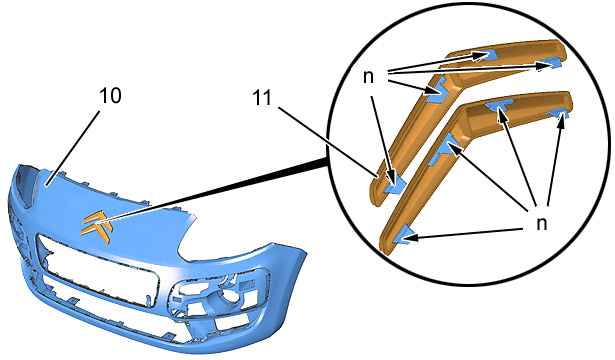

| Рисунок : c4as00ld | |
Осовбодить
из фиксаторов : Эмблему производителя (11) (в " n").
- Эмблему производителя (11)
- The lower front bumper skin (10)

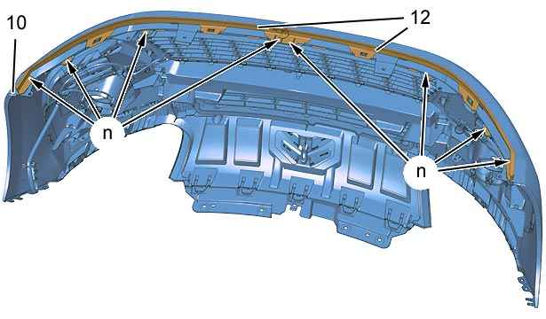

Сверление
отверстий диаметром 4,5 мм : The deflectors (12) and the lower front
bumper skin (10) (в " n").
Закрепите
дефлекторы (12) с помощью заклепок 4 X 20 mm (Тип разветвлений (черные)

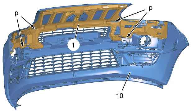

Сверление
отверстий диаметром 4,5 мм : The front bumper skin inner panel (1) and
the lower front bumper skin (10) (в " p").
Закрепить
: The front bumper skin inner panel (1) ; При помощи заклёпок 4 X 20 mm
(Тип разветвлений (черные) ).
