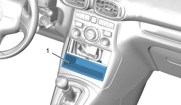

| Рисунок : c5fg014d | |
Освободить и снять : Перчаточный ящик(1) ; С помощью приспособления [1].

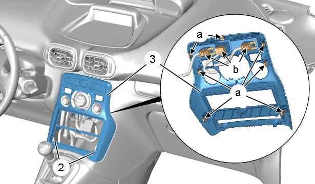

| Рисунок : c5fg015d | |
Снимите болты (2).
Освободить : Блок выключателей и крышек панели управления (3) (в "a") ; С помощью приспособления [1].
Отключите разъемы (в "b").
Снимите : Блок выключателей и крышек панели управления (3).

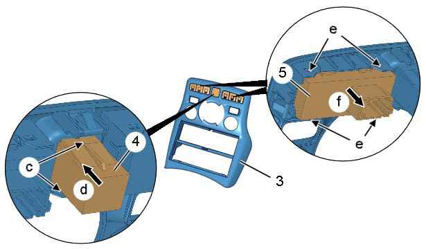

| Рисунок : c5fg016d | |
Освободить : Кнопку аварийной сигнализации (4) (в "c") (как показано " d ") ; При помощи тонкой отвертки.
Remove the hazard warning lamps button (4) from the fascia panel switch and blanking piece assembly (3).
Освободить : The switch and blanking piece control unit (5) (в "e") (как показано " f ") ; При помощи тонкой отвертки.
Remove the switch and blanking piece control unit (5) from the fascia panel switch and blanking piece assembly (3).

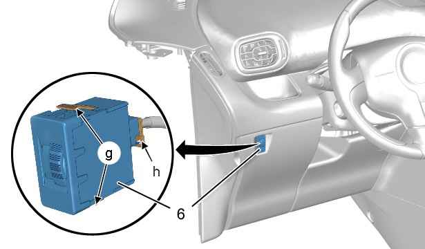

| Рисунок : c5fg017d | |
Освободить : Выключатель (6) (в "g") ; С помощью приспособления [1].
Освободить : Выключатель (6).
Отсоедините разъем (в "h").
Снимите : Выключатель (6).
ОБЯЗАТЕЛЬНО : Систематически заменять дефектные фиксаторы (в "a").
