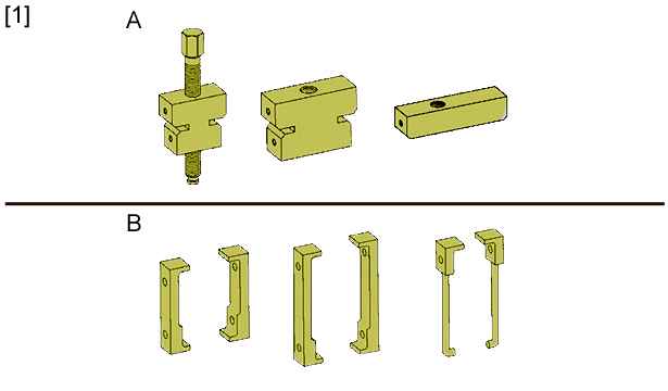

                                                1/ съемник для рычагов
стеклоочистителя (-).1373-I.

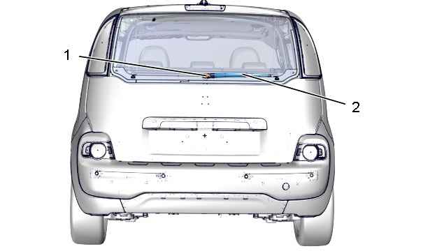

| Рисунок : c4bg05ud | |
Открыть накладку (
           1)             (Рычаги стеклоочистителя             (2)

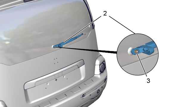

| Рисунок : c5dgxymd | |
- Гайку ( 3)
 - Рычаг заднего стеклоочистителя (2) ; С помощью приспособления [1]

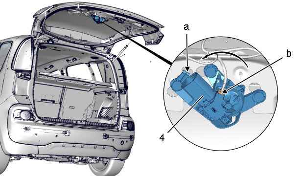

| Рисунок : c5dgxynd | |
Отсоедините разъем
                                                  (В "             b "
Освободить
                : Механизм стеклоочистителя (            4)
(В "             a "            ).
Повернуть на
четверть оборота                                           : Механизм
стеклоочистителя (            4)             (По стрелке
Снимите
           : Механизм стеклоочистителя (            4).

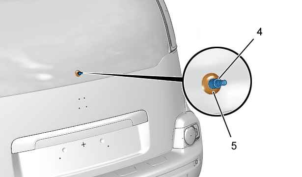

| Рисунок : c5dgxyod | |
ВНИМАНИЕ : При
установке механизма заднего стеклоочистителя
                                   (4)             ; Проверьте состояние
 прокладки             (5).

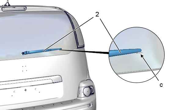

| Рисунок : c5dgxypd | |
ВНИМАНИЕ : Перед
затяжкой рычага стеклоочистителя
       (2) включить стеклоочиститель (4)             ; Установить ручку
управления работой стеклоочистителя в выключенное положение.
Установить рычаг стеклоочистителя
            (2)             (По маркировке на заднем стекле
            (В "             c "            )).
Установка производится выполнением операций по снятию в
 обратном порядке.
Затяните гайку (
                                             3) моментом 1,2 дН.м.
