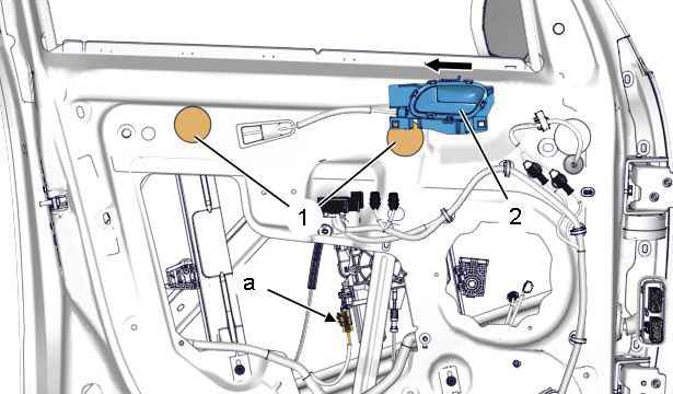

Отсоедините разъем (В "a").
Выньте ручку открывания изнутри передней двери (2) (По направлению стрелки).
Снимите ; Снимите : Гермеризирующие элементы (1).

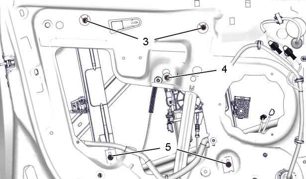

Отвернуть гайки (3) и (4).
ПРИМЕЧАНИЕ : Не снимая их.
Снимите гайки (5).

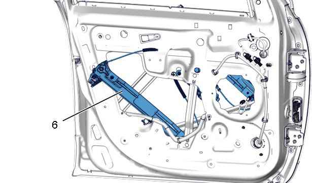

Выньте механизм стеклоподъемника (6).
| Рисунок : c4cg01od | |

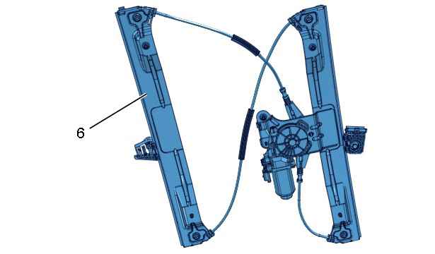

Снимите механизм стеклоподъемника (6).
ОБЯЗАТЕЛЬНО : Систематически заменять : Гермеризирующие элементы (1) (Во время каждой замены).
- Механизм стеклоподъемника (6)
 - Гайки (5)
Затянуть (В указанной последовательности) :
- Гайки (3), момент затяжки 0,85 н.м
 - Гайки (4) моментом 0,85 даНм
 - Гайки (5), момент затяжки 0,85 н.м
Обезжирить поверхности для наклеивания ; С помощью обезжиривателя с индексом "J1".
Установить ; Приклейте : Гермеризирующие элементы (1) (новый).
ПРИМЕЧАНИЕ : Make sure that the sealing elements (1) are stuck correctly.
Установить : Внутренняя ручка двери (2).
Подсоедините разъем (В "a").
