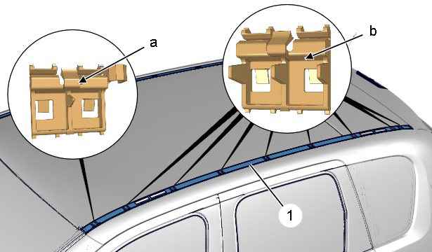

| Рисунок : c4dg00td | |
ОБЯЗАТЕЛЬНО : Fit the tool [1] from the inside of the roof trim (1).
Unclip starting with clip "b" then clip "a" ; С помощью приспособления [1].
Приподнимите - Progressively unclip the roof trim (1) ; С помощью приспособления [1].

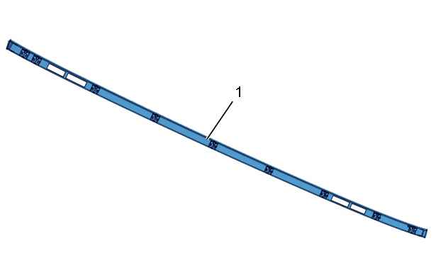

| Рисунок : c4dg00ud | |
Снять накладку крыши (1).

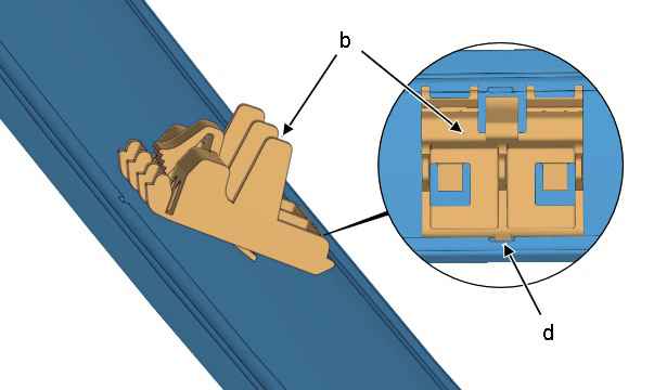

| Рисунок : c4dg00rd | |
Fit the clip "b" onto the roof trim (1) ; С помощью установочного выступа (В "d").
Зажать фиксатор "b".
ПРИМЕЧАНИЕ : Carry out the same operation for clip "a".

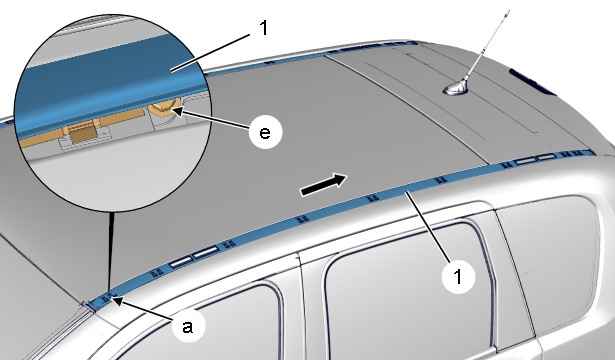

| Рисунок : c4dg00vd | |
Зажать фиксатор (начинать спереди) (В "a") ; С помощью установочного выступа (В "e").
Progressively clip the roof trim (1) (как показано стрелкой).
Проверить зазоры и напуски.
Make sure that the roof trim is clipped correctly.
