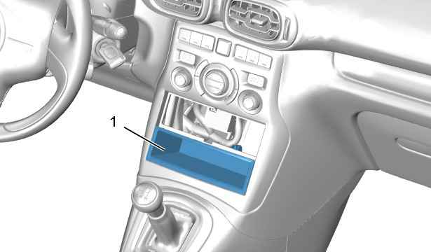

Освободить и снять : Отделение для мелкого багажа (1) ; С помощью приспособления [1].

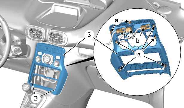

Снимите болты (2).
Открепите и выньте : Блок выключателей и крышек панели управления (3) (В "a") ; С помощью приспособления [1].
Отключите разъемы (В "b").
Снимите : Блок выключателей и крышек панели управления (3).

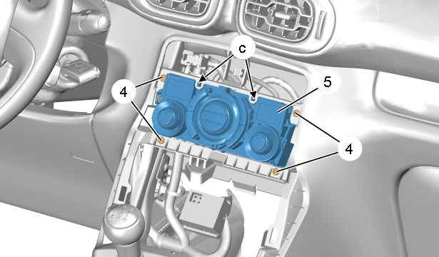

| Рисунок : c5fg01ld | |
Снимите болты (4).
Открепить и отделить лицевую панель автоматического кондиуионера(5) (в "c") от панели управления ; С помощью приспособления [1].
| Рисунок : c5fg01md | |
Отключите разъемы (В "d").
Снимите : Управление автоматическим кондиционером (5).

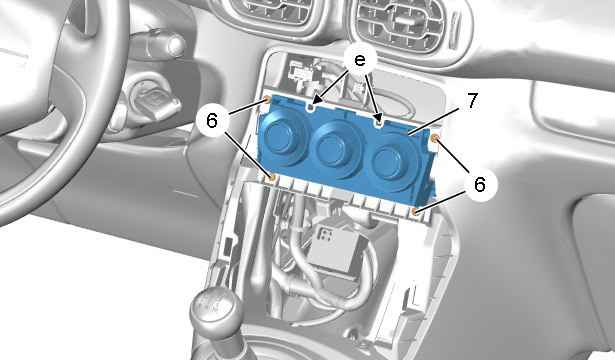

Снимите болты (6).
Освободить ; Сместить лицевую панель кондиционера (7) (в "e") внутрь панели управления ; С помощью приспособления [1].
| Рисунок : c5fg01od | |
Открепите и выньте : Крепление оплетки (В "f") ; С помощью приспособления [1].
Отсоедините разъем (В "g").
Снимите : Лицевую панель кондиционера (7).
ОБЯЗАТЕЛЬНО : Проверить работу различного оборудования перед установкой на место лицевой панели кондиционера (7).
ОБЯЗАТЕЛЬНО : Систематически заменять дефектные фиксаторы (В "a").
