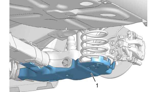

Снять
: Крышку задней поперечины (1).
| Рисунок : b3bg002d | |

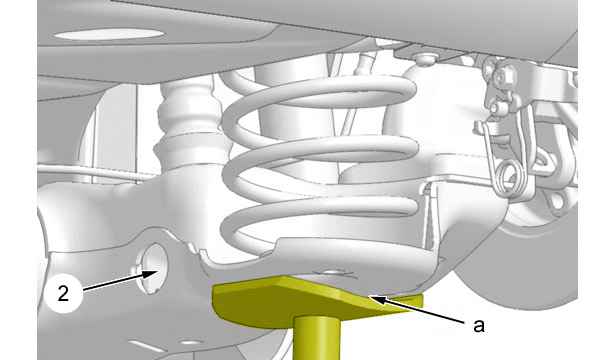

Установить
подъемник в "a".
Немного сожмите пружину подвески
Снять болт (2).
