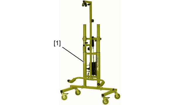

| Рисунок : e5ag00hd | |
/1/ подставка для двери (Тип Facom) (См. каталог оборудования).

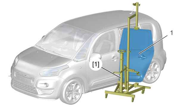

| Рисунок : c4cg00ud | |
Поставьте опору двери [1] на заднюю дверь (1).

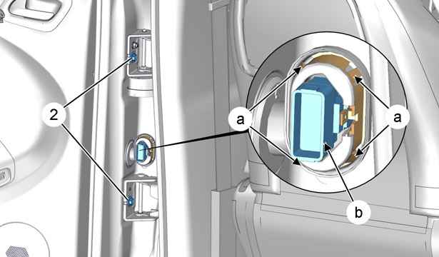

| Рисунок : c4cg00vd | |
Снимите болты (2).
Слегка сдвинуть : Дверь ; С помощью подпорки [1].
Отпереть (В "a") ; Отодвинуть (освободить) : The harness sheath.
Отпереть ; Отсоедините разъем "b".
Отвести дверь (1) и её опору , стараясь не коснуться двери (Передние).
Установка производится выполнением операций по снятию в обратном порядке.
Затяните болты (2) моментом 2,5 дН.м.

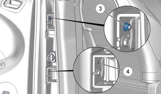

| Рисунок : c4cg00wd | |
ПРИМЕЧАНИЕ
: Дверные шарниры имеют установочные выступы со стороны двери. Однако
существует возможность удалить установочные выступы в случае
необходимости дополнительной регулировки (Выравнивание).
Верхний установочный выступ передней двери снимается путем откручивания гайки (3).
Нижний установочный выступ передней двери (4) снимается путем его выбивания ; С помощью съемника штифтов.
| Рисунок : c4cg00xd | |
ПРИМЕЧАНИЕ
: Нижний шарнир двери имеет установочный выступ со стороны кузова.
Установочные выступы (6) могут быть удалены, если необходима
дополнительная регулировка (Передние - Задний - Высота).
Установочный выступ (6) снимается путем его выбивания ; С помощью съемника штифтов.
Регулировка зазоров (вперед/назад и по высоте) осуществляется при неподвижных шарнирах, удерживаемых болтами (5).
Затяните :
- Болты (5), момент затяжки 2,5 н.м
- Болт (3) с моментом 0,8 дНм
