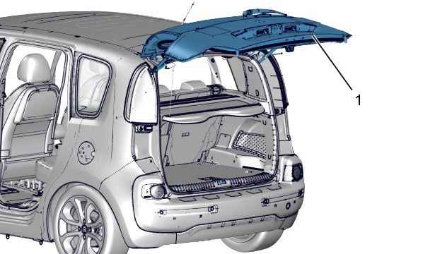

Рисунок : c4bg04zdВывести на весь экран
Открыть крышку багажника (1).
Отсоедините аккумуляторную батарею .
Снять отделку двери багажного отделения .

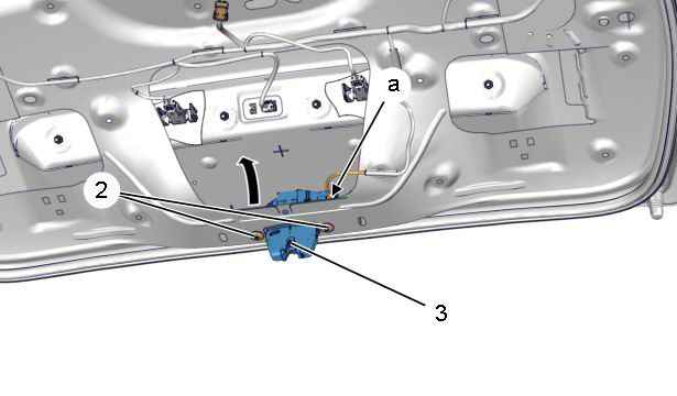

Рисунок : c4bg050dВывести на весь экран
Отсоедините разъем (В зоне "a").
Снимите болты (2).
Вытащите замок (3) через отверстие в крышке багажника (как показано стрелкой flèche).
Снимите : Замок крышки багажника (3).
2. Установка
Установка производится выполнением операций по снятию в обратном порядке.
Затяните болты (2) моментом 0,8 дН.м.
ПРИМЕЧАНИЕ : Перед установкой нижней обшивки багажника проверьте действие замков.
