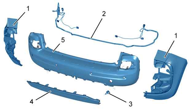

(1) Bumper end pieces  (Правый и левый).
(2) Жгут проводов.
(3) Смотровой люк.
(4) Lower spoiler .
(5) Центральный бампер.

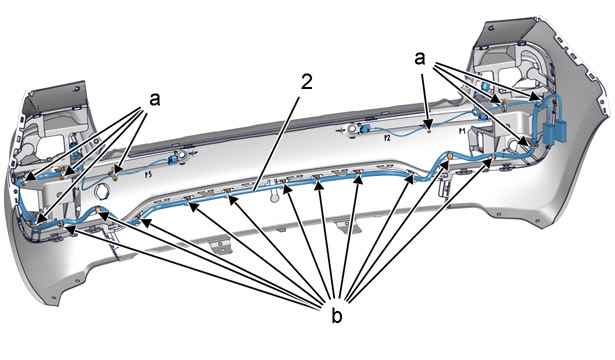

Открепите  крепления  (В "a").
Выньте жгут проводов (2) (В "b").
Снимите жгут проводов (2).

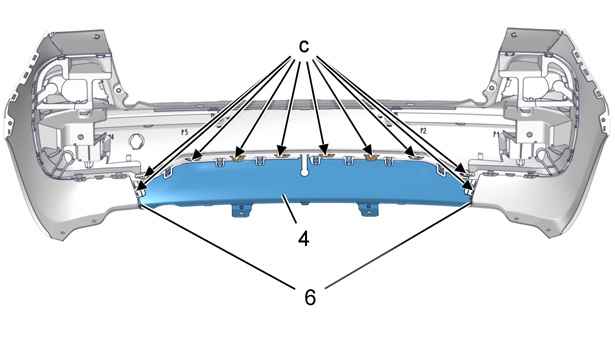

Срезать защелки (6) ; С помощью бокорезов.
Осовбодить из фиксаторов : Lower spoiler (4) (В "c").
Снимите : Lower spoiler (4).

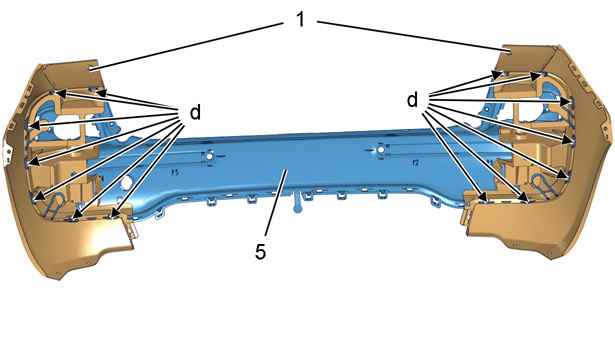

Осовбодить из фиксаторов : Центральный бампер (5) (В "d").
- Центральный бампер (5)
 - Bumper end pieces (1)

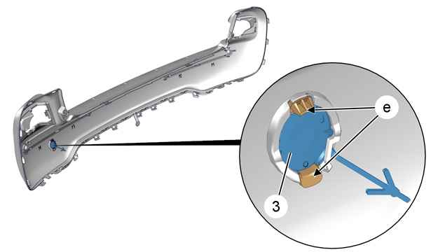

Осовбодить из фиксаторов : Смотровой люк (3) (В "e").
Снимите : Смотровой люк (3).

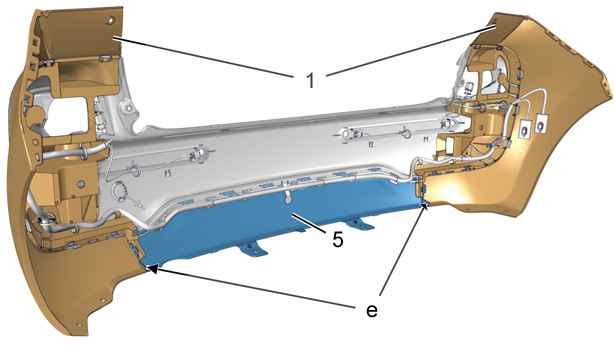

| Рисунок : c4as00td | |
Просверлить : Центральный бампер (5) - Bumper end pieces (1) ; Диаметр 4,5, мм (В "e").
Закрепите : Центральный бампер (5) ; При помощи заклёпок 4 x 20 mm (Тип разветвлений (черные)).
