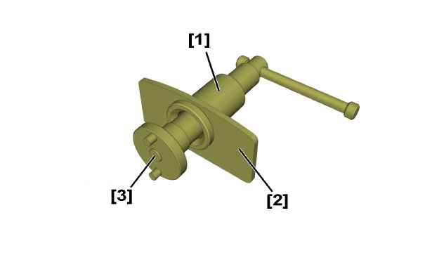

[1] Поршень и нажимная гайка (-).0805-J2.
[2] Упорная пластина (-).0805-J6.
[3] Адаптер (-).0805-J3.

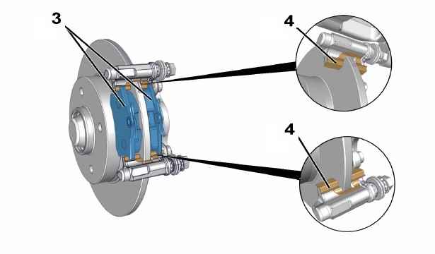

- Тормозные колодки (3)
- Прокладки тормозных колодок (4)

Повернуть и сдвинуть поршни задних тормозных суппортов по часовой стрелке ; С помощью приспособлений [1], [2], [3].
