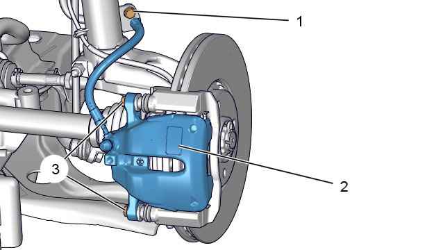

- Болт (1)
- Болты (3)
Следите за тем, чтобы не перекрутить тормозной шланг . Тормозной суппорт
не должен висеть на торомозном шланге.
Отведите в сторону и прикрепите к кузову тормозной
суппорт (2).

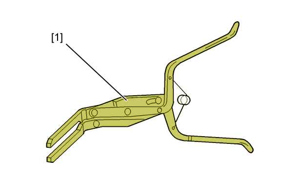

Нажать на поршни ; С помощью
приспособления [1] (установите прокладку между приспособлением [1] и
тормозной колодкой, чтобы максимально утопить поршни в их гнездах).

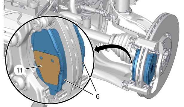

- Тормозные колодки (6)

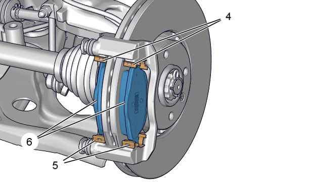

- Прокладки упора тормозных колодок (4), (5)

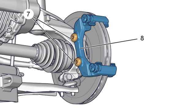

- Болты (7)
- Кронштейн тормозного суппорта (8)

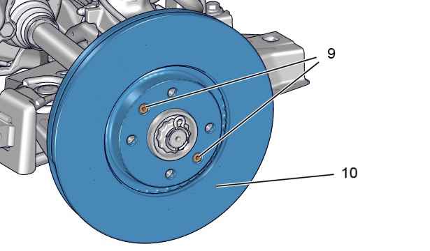

| Рисунок : b3fg083d | |
- Болты (9)
- Тормозной диск (10)

Зачистите контактную поверхность ступицы-диска с помощью наждачной
бумаги При каждом снятии заменяйте каждый раз болты (9).
Установите :
- Болты (9) (новые)
Во время каждой замены : Регулярно заменяйте болты (7) предварительно
смазанными новыми болтами.
Периодически очищайте резьбу болтов (7) в поворотных кулаках по всей
длине с помощью метчика.
При выполнении последующих операций используйте новый предварительно
смазанный болт (7).
Установите :
- Болты (7)
Установите тормозную колодку со своей шумоизолирующей прокладкой (11) со
стороны поршня (в зависимости от типа двигателя).

Установите :
- Новые тормозные колодки (6)
- Тормозной суппорт (2)
При каждом снятии заменяйте каждый раз болты (3).
Установите :
- Винты с нанесённым стопорящим составом (3) (Новые винты)
- Болт (1)
