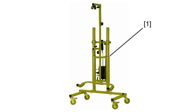

| Рисунок : e5ag00jd | |

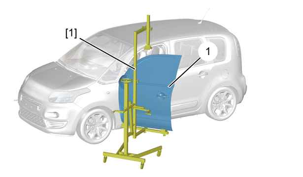

[1] Поддержка двери типа Facom (См. каталог оборудования).

Установить переднюю дверь (1) на подставку [1].

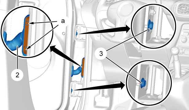

| Рисунок : c4cg012d | |
Снимите болты (3).
Слегка сдвинуть : Дверь ; Using the support [1].
Отпереть ; Освободить : The harness sheath (2) (В "a").
Отпереть ; Отсоединить : Дверную электропроводку .
Освободить дверь (1) ; С помощью приспособления [1] (Следите за тем, чтобы не повредить переднее крыло).
Установка производится выполнением операций по снятию в обратном порядке.

Затяните болты (3) моментом 2,5 дН.м.

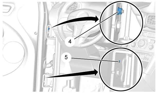

| Рисунок : c4cg013d | |
ПРИМЕЧАНИЕ
: Дверные шарниры имеют установочные выступы со стороны двери.
Установочные выступы могут быть удалены, если необходима дополнительная
регулировка (Выравнивание).
Верхний установочный выступ передней двери  снимается путем откручивания гайки (4).
Нижний установочный выступ передней двери (5) снимается путем его выбивания ; С помощью съемника штифтов.

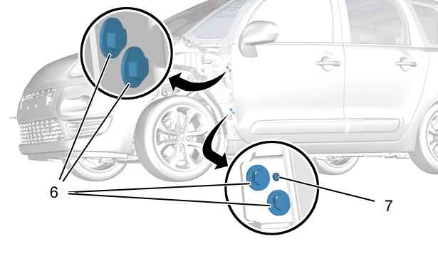

| Рисунок : c4cg014d | |
- Передний грязезащитный щиток
  - Звукоизоляцию крыла (Передние)
Регулировка дверных зазоров осуществляется с использованием неподвижных шарниров, удерживаемых болтами (6).

: Нижний шарнир двери имеет установочный выступ со стороны кузова.
Установочные выступы (7) могут быть удалены, если необходима
дополнительная регулировка (Зазоры).
Установочный выступ (7) снимается путем его выбивания ; С помощью съемника штифтов.
Затяните :
- Болты (6) моментом 2,5 дН.м
 - Болт (4) с моментом 0,8 дНм
