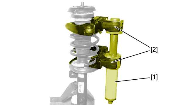

[1] Приспособление для сжатия пружины (-).0920-A.

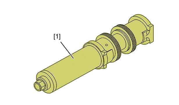

[2] Чашки FACOM U.89 JM.
ПРИМЕЧАНИЕ : Проверьте присутствие и
состояние резиновых защитных колпачков на фиксированных чашках и
кулисах компрессора для сжатия пружины .

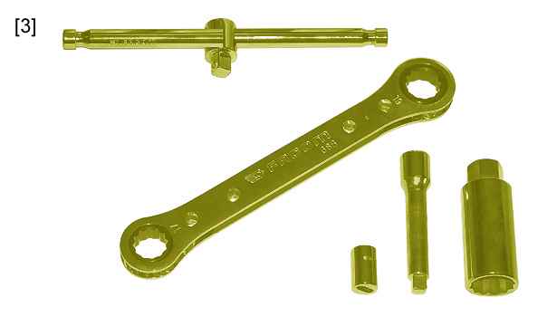

[3] Приспособление FACOM D.83C.
Разъедините узел
пружины/амортизатора поворотного кулака .
ВНИМАНИЕ : Не
допускайте прямого контакта пружины подвески с металлическим предметом
или приспособлением.
| Рисунок : b3bp1cgd | |
Зажмите элемент подвески в тиски.
Сжать
пружину ; При помощи приспособлений [1], [2].

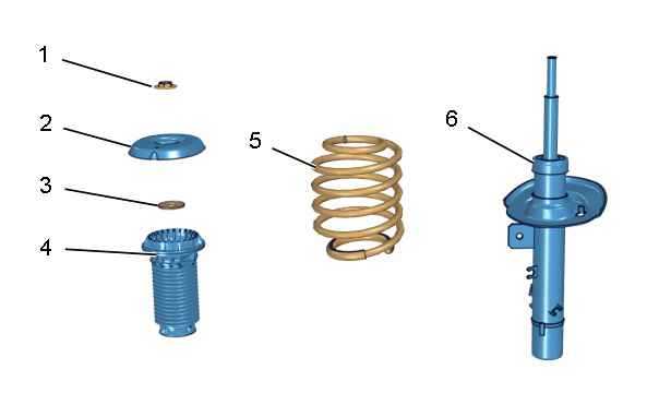

| Рисунок : b3bm07dd | |
Снять :
- Гайку (1) ; При помощи приспособлений [3]
- Узел в сборе опоры, амортизатора и шарикового упора (2)
- Шайба (3)
- Узел в сборе опоры, защитного элемента и упора (4)
Разожмите пружину (5) ; При помощи приспособлений [1],
[2].
Снять :
- Пружину подвески (5)
- Амортизатор (6)
Проверьте состояние пружин подвески (отсутствие следов ударов, царапин
или очагов коррозии) ; Слой краски на пружинах подвески не должен быть
поврежден так, чтобы был виден голый металл.
Проверьте состояние шарикового упора.
Замените узел в сборе опоры, амортизатора и шарикового упора
(При необходимости).
- Амортизатор (6)
Сжать пружину (5) ; При помощи приспособлений [1], [2].
- Шайба (3)
Заменяйте после каждого снятия гайку (1).
Установите гайку (1) (новый).
Затянуть гайку (1) ; При помощи приспособлений [3].
Освободить пружину подвески ; При помощи приспособлений
[1], [2].
Соберите узел пружины/амортизатора с поворотным
кулаком .
