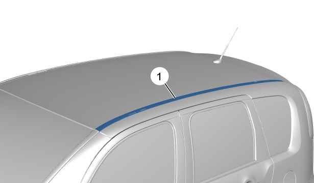

| Рисунок : c4dp0e4d | |
Снимите : Декоративную накладку крыши (1)
(Без продольных штанг багажника).
(Без продольных штанг багажника).![]() | |

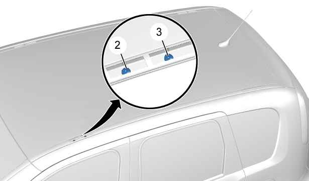

| Рисунок : c4dp0ebd | |
Снять болт (2).
Leave the bolt (3) in place.

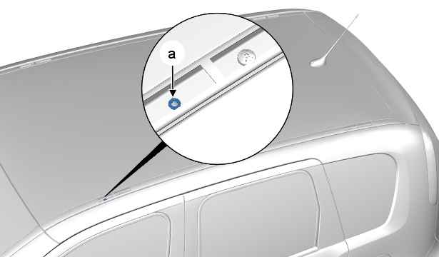

| Рисунок : c4dp0e7d | |
Clean
and remove the seal residues (в "a") ; Using a glass cutter or
scraper (non-abrasive) so as not to damage the structure.
Обезжирьте поверхности ; С помощью обезжиривающего средства, индекс "J1".
Нанести герметизирующую мастику типа « H2 » (в "a").

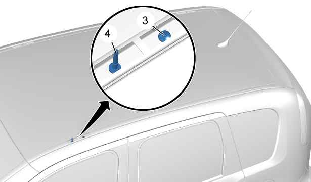

| Рисунок : c4dp0ecd | |
Установите винт (4) ; Затянуть моментом 0,7 даНм.
Perform the same operation for replacing the bolt (3) with a stud.
ВНИМАНИЕ : Fit the studs one by one.
ПРИМЕЧАНИЕ : Perform the same operation for the other roof bolts.

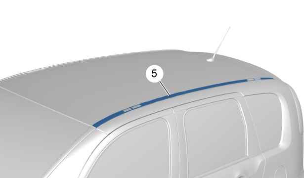

| Рисунок : c4dp0edd | |
Установить : Декоративную накладку крыши (5)
(С продольными штангами багажника).
(С продольными штангами багажника).![]() | |

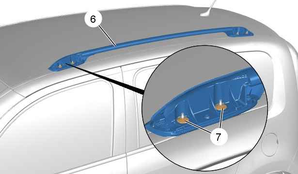

| Рисунок : c4dp0e9d | |
- The longitudinal roof bars (6)
- Гайки (7) с моментом 0,9 дНм

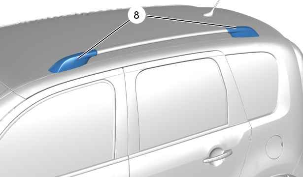

| Рисунок : c4dp0ead | |
Закрепить в фиксаторах : Декоративные элементы (8).
ПРИМЕЧАНИЕ : Perform the same operations for the other longitudinal roof bar.
