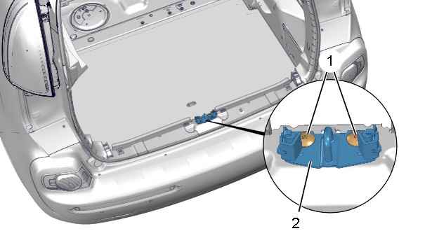

| Рисунок : c4bg05sd | |
- Болты ( 1)
- Скобу замка крышки багажника (2)
- Болты ( 1) (не блокируя их)
Временно установите уплотнитель багажника.
Затянуть и отвернуть на
1/4
оборота болты (1).
Закройте крышку багажника.
Открыть крышку
багажника.
Затянуть болты (
1) моментом 0,85 дН.м.

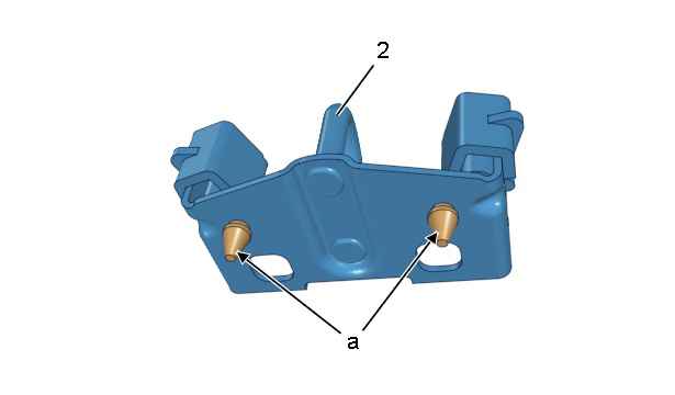

| Рисунок : c4bg05td | |
При необходимости дальнейшей регулировки для устрранения
люфта задней двери, можно удалить индексирующие выступы
"a" ; С помощью съемника штифтов.
