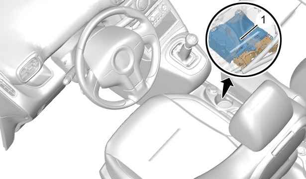

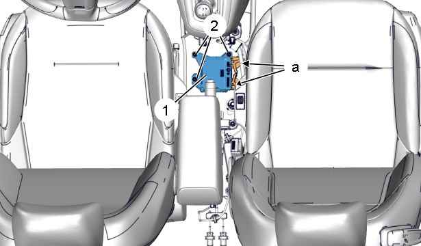

Отключите разъемы (Центральный блок управления (1)) (в "a").
- Гайки (2)
- Центральный блок управления (1)
Установка производится выполнением операций по снятию в обратном порядке.
Затяните гайки (2) моментом 0,8 дН.м.
Включить зажигание (Двигатель не работает).
Проверьте функционирование сигнализатора подушки безопасности на панели приборов.
ПРИМЕЧАНИЕ : Визуальный сигнализатор включается на 6 - 8 секунд, затем выключается.
Если визуальный сигнализатор не выключается, необходимо провести диагностику для обнаружения причин неисправности.
