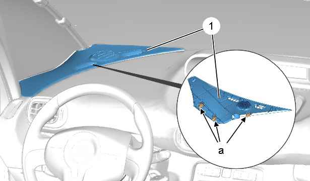

| Рисунок : d5ag00td | |
Открепить
панель отделки ( (1))  (в " a") ; С помощью приспособления [1].
Снимите гарнитуру (                                    1).

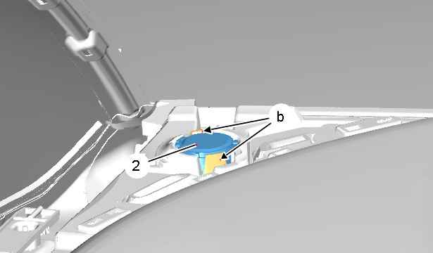

| Рисунок : d5ag00ud | |
Открепите
высокочастотный громкоговоритель ( 2)  (в " b") ; При помощи
тонкой отвертки.
Отодвинуть (освободить) :
Высокочастотный динамик (2).
Отключить электрический разъем  высокочастотного динамика (2).
Снимите                                                   : Высокочастотный динамик               (2).

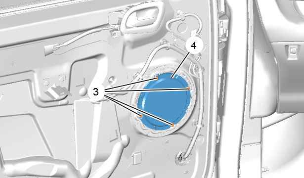

| Рисунок : d5ag00vd | |
Снимите болты                                                             (3).
Отодвинуть громкоговоритель                                     (4).
Отсоедините разъем динамика                                     (4).
Снимите динамик(                                    4).

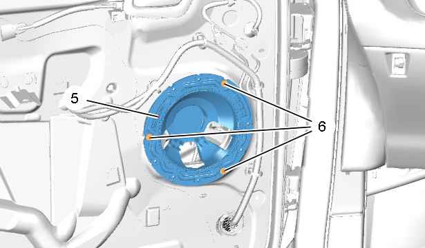

| Рисунок : d5ag00wd | |
Удалить штыри заклепок перед сверлением.
Высверлите
головки заклепок (6) ; Сверлом диаметром 6 мм.
Снимите                                                   : Опору динамика               (5).
Высверлить остальные заклепки.
ПРИМЕЧАНИЕ : Продуть внутреннее пространство двери, чтобы удалить остатки заклепок.

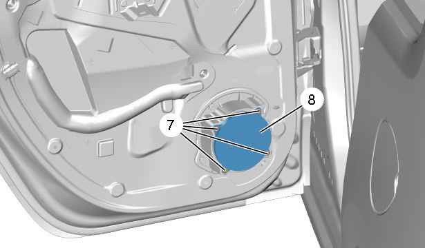

| Рисунок : d5ag00xd | |
Снимите болты                                                             (7).
Отодвинуть громкоговоритель                                     (8).
Отсоедините разъем динамика                                     (8).
Снимите динамик(                                    8).

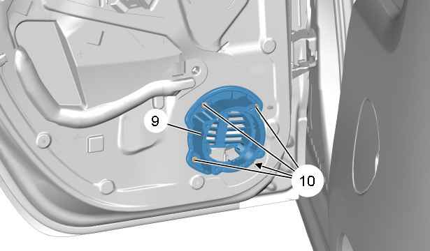

| Рисунок : d5ag00yd | |
Высверлите
головки заклепок (10) ; Сверлом диаметром 6 мм.
Снимите                                                   : Опору динамика               (9).
