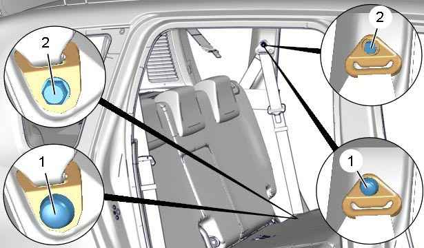

- Накладки (1) ; С помощью приспособления [1]
- Болты (2)
Откинуть вперед задние сиденья / В направлении вперед.

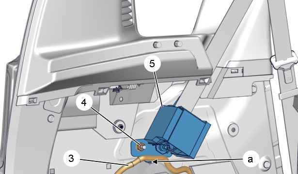

Освободить из фиксаторов жгут проводов (3) (в "a") ; С помощью приспособления [1].
Отвернуть гайку (4).
Detach and remove the rear lateral seat belt assembly (5).

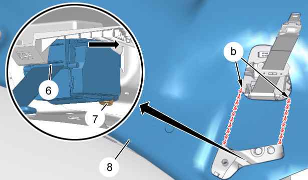

Вырезать ; С помощью режущего инструмента : Обшивка потолка (8) (в "b").
Снимите болт (7).
Disengage and remove the rear centre seat belt assembly (6) (как показано стрелкой).

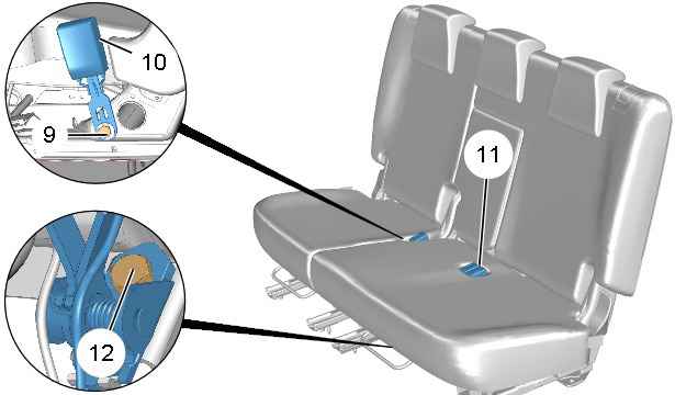

- Болт (9)
- Болт (12)
- Замок ремня безопасности : Задний правый (10)
- Замок ремня безопасности : Задней левой - Центральный
