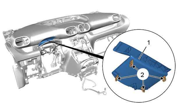

| Рисунок : c5fs008d | |
Открепите  креплений (2) ; С помощью приспособления [1].
Снять панель отделки (1).

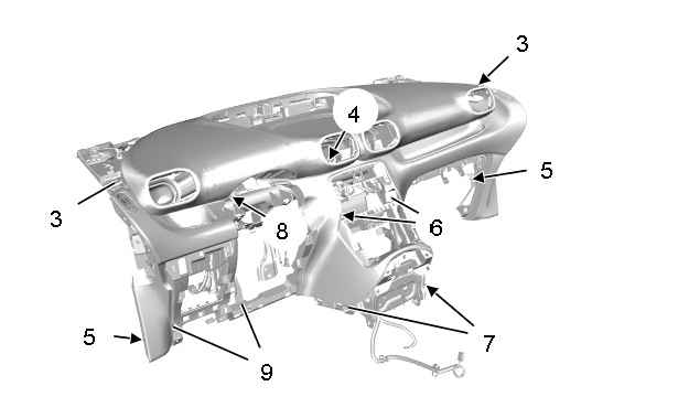

| Рисунок : c5fs009d | |
Снимите болты (3), (4), (5), (6), (7), (8), (9).

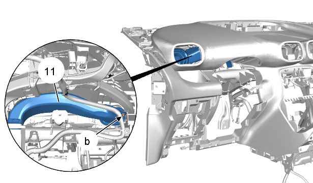

| Рисунок : c5fs00bd | |
- Крепление (В зоне « b »)
 - Воздушные трубки (11)

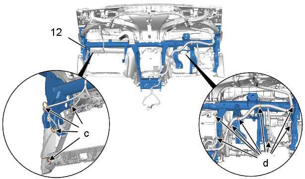

| Рисунок : c5fs00cd | |
Открепить жгут электрических проводов (В зоне « c", "d »).
Освободить ; Снимите поперечину панели управления (12).

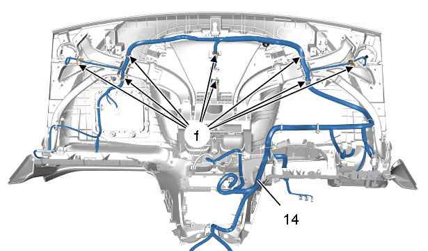

| Рисунок : c5fs00ed | |
Открепите жгут электрических проводов (14) (В зоне « f »).
Отсоединить и снять жгут проводов (14).
